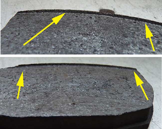

AVANT : ouh qu'elle est laide la plaquette
APRES : ah qu'elle est belle la plaquette chanfreinée !

Toute anomalie de frein, quoi que ce soit, doit être considérée comme grave. Avec les freins (et les pneus), une erreur peut créer une véritable tragédie.
Ceux d'entre nous avec les étriers le plus récent de MMC (AP-Caparo) ont une anomalie directement de l'usine.
J'ai récemment été invité par Caprro de tester ces étriers contre les Girlings Morgan. Deux de leurs ingénieurs ont travaillé pour les installer. (Rien que des problèmes mineurs pour les installer.) Cependant, ils ont été alarmés de constater que les plaquettes Morgan et les disque de Morgan ne correspondent pas!
Pour cette raison, l'usure des plaquettes de forme rapidement une lèvre sur les plaquettes, qui grandit avec l'usage. Voir l'image ci-dessous. Jusqu'à coussinets correspondants sont classés par la MMC, vous avez votre retiré les plaquettes et les broyer de la lèvre et le bord supérieur pour correspondre à la disque.

#19 Message par ROADSTER » lun. 11 juil. 2011 7:54 pm
Mince! :shock:
Lorne!!! :? Tu nous fais peur! Si les étriers ne sont pas adaptés aux disques et aux plaquettes, Morgan aurait quand même la décence de faire un rappel des voitures, non???
Comment différencier les étriers?? C'est marqué dessus??Caparo ou Girlings?
Dommage, le lien de la photo ne fonctionne pas...
On dirait qu'Olive a le cas des plaquettes plus grandes que les disques, d'où le rebord non usé, que je n'avais pas vu hier...?

peut etre que j'ai tord mais ce petit épaulement ne m'inquièterait pas beaucoup, je ne vois pas ce que cela pourrait changer au bon fonctionnement du freinage .
#23 Message par Lorne » mar. 12 juil. 2011 12:55 am
[quote="hbr5"]peut etre que j'ai tord mais ce petit épaulement ne m'inquièterait pas beaucoup, je ne vois pas ce que cela pourrait changer au bon fonctionnement du freinage .[/quote]
Moi aussi. Je pense que vous avez raison. Je crois que les ingénieurs Caparo étaient trop inquiets pour rien. Bien sûr, je n'aurais jamais installer les plaquettes de frein qui ne correspondait pas les disques non plus.
Ils ont également demandé eux-mêmes ce qui se passe quand la lèvre devient assez grand? Si une pièce de la lèvre se brise, où faut-il aller? Peut-il endommager la surface de la disque ou de faire du bruit? Avant il se détache, peut-etre il fera un bruit comme un grillon dans la roue avant. :wink:

Je vois un autre inconvénient, c'est le fait que la plaquette, après freinage, a moins d'homogénéité de température, un côté frotte, un côté ne frotte pas, et chauffe beaucoup moins. Ce n'est pas forcément bon.
Les conséquences sur l'échauffement des plaquettes sont parfois bizarres: Mon beau père bossait aux études Peugeot: Des utilisateurs de voitures se plaignaient de changer les plaquettes très souvent, et pour d'autres, c'était normal:
:shock: Ceux qui usaient les plaquetttes très vite sont ceux qui ne freinaient presque jamais, avec une conduite coulée...
Les autres, qui faisaient chauffer les plaquettes, par freinages énergiques répétés, faisaient sans le savoir un traitement thermique des plaquettes, qui renforçait la dureté, et augmentait la longévité des plaquettes!...Et aux essais, les essayeurs freinaient aussi un max, pour user les plaquettes....En vain! :D
