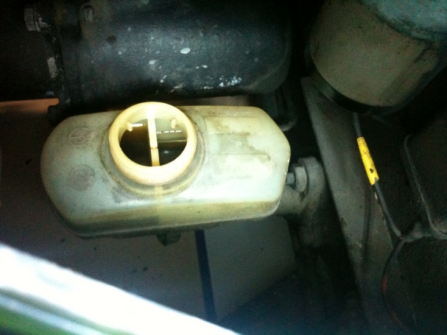

Il y a quelques jours, traces d' huile claire sur le sol sous l'aile AV
à la hauteur du pare- brise.
Boite ou freins ,? ? ?
Le Lockeed semble à son niveau , et la boite de vitesse accepte 1 verre d' huile, mais
l 'odeur n' est pas désagréable ….
*Image

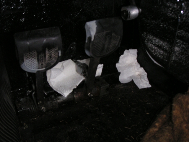

Essuyage complet et Sopalin sous la pédale et à l' angle du tunnel de la BV.
Rien ; On me suggère un autre test, la dissolution dans l' eau.

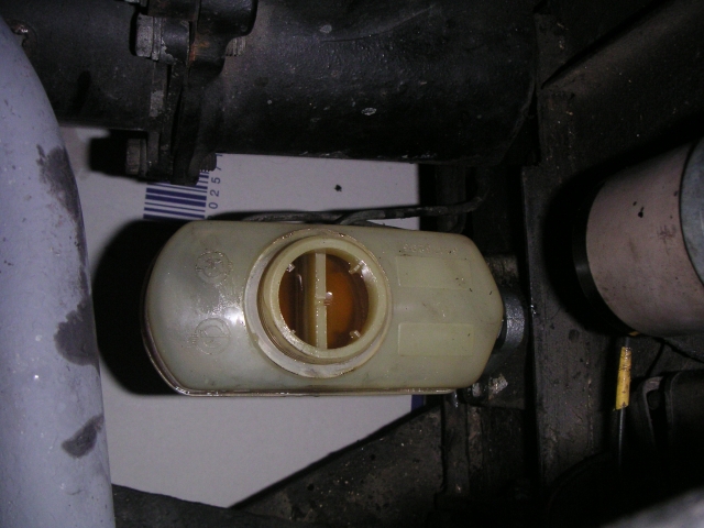

Là c' est bon, nouvel examen du bocal de liquide de frein et si un des compartiments est au niveau, l' autre est bien bas.
Pas de fuite à l' intérieur mais c' est que la perte est terminée.
*Image

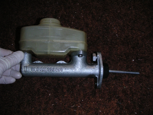

Recherche d' un maitre cylindre GIRLING, il n' est plus fabriqué .
3- Références de fonderie 64676697
*Image
Il n' est remplacé par un similaire,pas en stock et délai indéterminé.

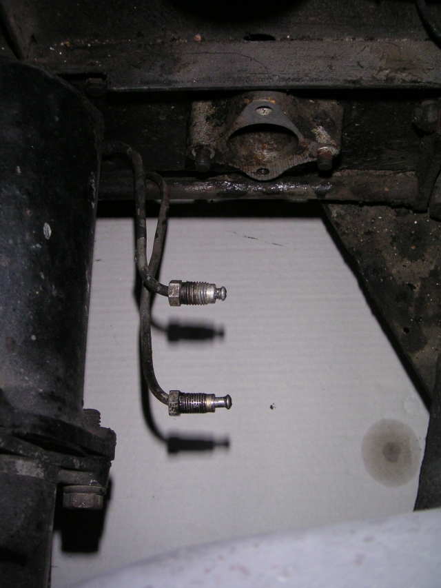

En plus il faut changer les tuyaux , les sorties n' étant plus les mêmes et sûrement en métrique.
*Image

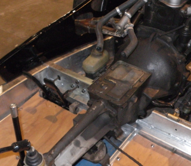

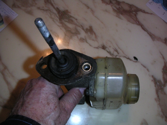

Un spécialiste pense pouvoir remettre en état, il faut démonter.
Une fosse serait bien pratique, mais bon ça passe.

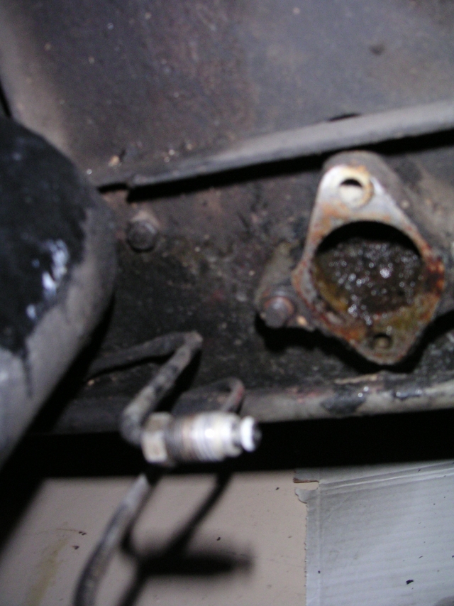

Après démontage on s' aperçoit que les seules fixations du MC sont la vis supérieure plus accessible par l' intérieur du véhicule et la basse dans le compartiment moteur.
Les vis D et G servent à fixer le support de MC sur le châssis.

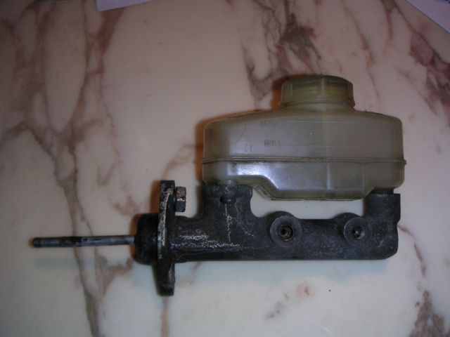

*Avant et après nettoyage,
Nettoyage et dépôt chez le spécialiste.
*Image
Maintenant une semaine d' attente.

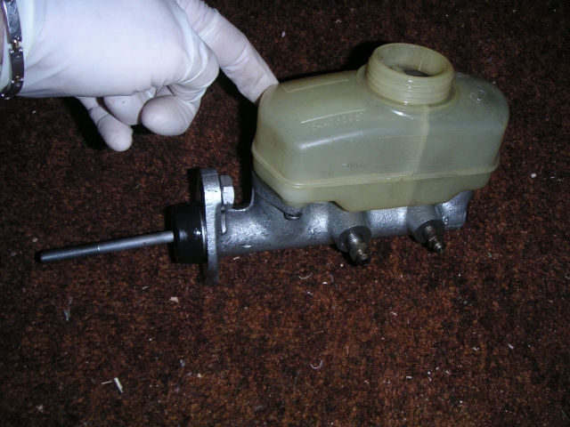

#5 Message par 4473 » mer. 24 nov. 2010 2:18 pm
SUITE.
Récupéré le Maire cylindre bien rajeuni.
Le remontage est un peu pénible par le dessus et seul ( difficile d' être sous le capot et à l' intérieur de la voiture).
Reste à vérifier qu' il n' y a plus de fuite et à purger,( la encore faut etre deux)
2 photos - sur une autre voiture- pour monter la fixation sur le châssis,
coté têtes des vis.
et la découpe- artistique- de la cloison.
Réfection par les Ets ETIENT à Neuilly-sur-Seine.
Efficace, Rapide,Bel aspect, Pas donné mais peu causant donc pas beaucoup d' éléments pour chiffrer.
