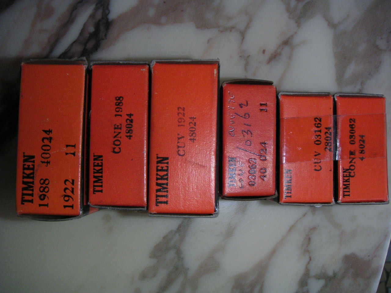

#7 Message par 4473 » sam. 10 avr. 2010 6:03 pm
mog2904 a écrit :est ce que quelqu'un a la référence et les cotes si possible des roulements de roues avant de 4/4 1973 SVP
Restes de l' approvisionnement quand j'ai changé les miens vers 1981 !
A toi de trier AV- AR.
Je peux ouvrir les boites si tu as besoin des cotes.
Grâce au conservatisme de nos amis, les références sont sûrement toujours les mêmes.
Photos un peu grandes pour l' Admin, mais plus lisibles et confortables pour Alain :D

il y a deux jeux de roulements par fusée ils sont identiques QUE ce soit 1962 ou 1974 j'ai vérifié dans mes archives
réf timken :03162 & 03062
le deuxième réf: 1922 & 1988 EN TIMKEN

Ce sont bien ceux repris sur la photos. Freins et roulements sont identiques à ceux des TR.
Cela se trouve sur la documentation mise en ligne par Lorne.
http://www.gomog.com/allmorgan8.html
Il faut être particulièrement attentif à ces roulements car le plus petit (extérieur) lorsqu'il lache, endommage la fusée. En plus, il n'y a plus grand chose pour retenir la roue et le dsique, si ce n'est la machoire de frein.
