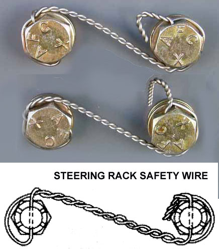

#60 Message par Lorne » lun. 05 août 2013 4:09 pm
Lorne a écrit :Mais les têtes des boulons gradé sera difficile à driller. J'ai quelques boulons de rechange et une perceuse à colonne. Je vais essayer aujourd'hui si j'ai le temps.
hmmm ... Pas trop difficile .. apparemment. L.
