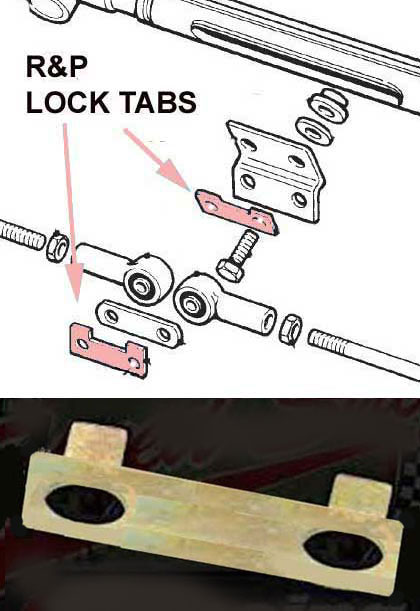

Cependant, il ya probablement deux types de plaques neccessaire. Celui montré pour le crémaillère Jack Knight (1983-2007) et la crémaillère de Quaife actuel.

Cette barre épaisse (une partie standard souvent fourni avec les tiges de enfort (fr?) ) entre les fixations des tiges les tient ensemble après la plaque fissure. Mais les tiges tombent sur le sol, toujours maintenus ensemble et sont poussés dans n'importe quelle direction...
ET il ya suffisamment de mou entre les roues après les tiges se détachent de la plaque pour permettre aux roues de tourner dans n'importe quelle direction, et pas ensemble. Dans mon cas, les roues ont été tournés dans des directions différentes. En tout état de cause, la barre ne fournit aucune sécurité supplémentaire si la plaque est fini.

Ont-ils oublié les locktabs? Ou ont-ils oublient de plier les onglets? Les onglets empêcher les boulons de tourner après qu'ils soient bien serrés.ROADSTER a écrit :Tu l'avais achetée neuve ta Morgan??minicat a écrit :partant aussi

Mais je n'ai pas beaucoup de confiance dans locktabs. :( Alors, comme une autre mesure de précaution, après j'installe la plaque, je peins les lignes de la tête des boulons à la plaque. Avec un clin d'oeil, je peux vérifier si ces boulons ont déménagé en vérifiant si chaque ligne est toujours aligné.

Lorne, non, les locktabs, comme tu dis, (d'ailleurs, je n'ai pas le nom français..) étaient bien là, et les boulons ne pouvaient pas bouger!
Je n'ai pas compris, j'ai resserré avec un couple important, n'osant pas forcer plus avec ma clé Facom, en prévenant MF car la voiture était sous garantie, bien rabattu sur les boulons les freins de tôle, puis j'ai roulé quelques milliers de Km, puis le jeu est revenu...
Donc je suis allé chez MF, la seule fois, et depuis plus de problème avec ces boulons...
J'avais serré pourtant vraiment fort, sans utiliser ma clé dynanométrique, car je n'avais pas le couple à respecter, et sans utiliser de rallonge de clé....
Je ne pense pas qu'ils se dévissent, je pense que la crémaillère prend un peu de jeu...ça fonctionne aujourd'hui, je ne me suis plus posé de question...Je surveille à chaque graissage.
Vraiment, à la réflexion d'une nuit supplémentaire, je pense que la plaque ne cède que s'il y a flexion répétée, alors qu'elle ne devrait travailler qu'avec des efforts latéraux de poussée ou de retenue. Sauf si les barres de direction arrivent dessus avec un angle élevé, ou avec un effort dû au grippage des rotules de direction. ...Mystère.

Je suis d'accord avec Gaston et Lorne: la qualité du métal est le facteur déterminant dans la résistance de la pièce.
Pourquoi ne pas utiliser des écrous indéserrables tout métal de qualité, comme ceux vendus par John Worrall, plutôt que des locktabs ?
Si les écrous se desserrent, cela pourrait (peut-être) expliquer la rupture de la pièce, car dans ce cas la pièce devenant lâche, les boulons peuvent jouer un rôle de levier et forcer à des endroits où ça n'a jamais été prévu.

Dans ce cas, est que l'alignement des beillettes avec la plaque ne va pas en souffrir induisant alors un effort de flexion sur les boulons qui risqueraient de céder ?...angelo83 a écrit :bonjour pour moi je ferai deux plaques de trois millimaitre superposer
