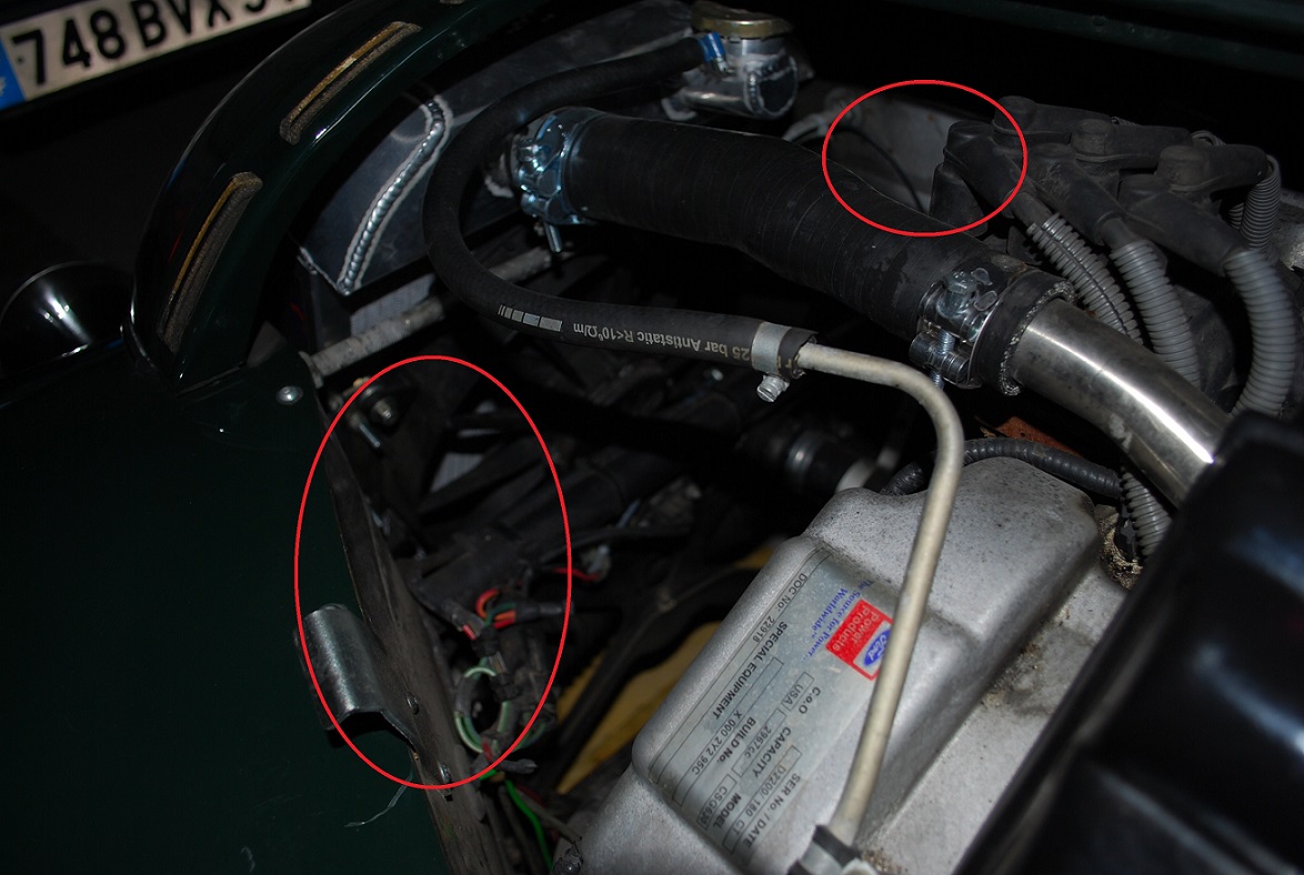

Merci! Moi je cherche comment déporter les graisseurs supérieurs peu accessibles en les mettant sur la joue d'aile avt dans le compartiment moteur... ce doit pas être très difficile mais je ne sais pas où trouver les pièces... avec le bon filetage pour raccorder une conduite en haut du pilier....

j'ai de la place sur l'avant du compartiment moteur. Le V6 duratec de la serie1 est relativement compact et positionné en arrière dans la baie moteur. je peux facilement positionner une tête de graisseur sur chaque joue d'aile (on voit les parties libres sur la photos ci-dessous). ça m'évitera la gymnastique pour graisser le haut du pilier... Par ailleurs je veux juste mettre une conduite en lieu et place du graisseur actuel et le graisseur au bout de cette conduite qui passera la cloison et sera donc accessible de la baie moteur... ça ne prends pas de place.

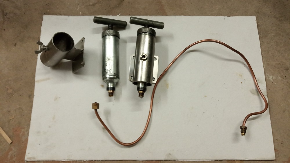

Voici le système de seringue à graisse qui était installé sur ma +8

Re: Graissage king pin
#243 Message par VHF » dim. 05 juin 2022 7:09 pm
Merci! Le second système me semble bien.
Graisser par le haut ou le bas revient au même.... en vadrouille c'est plus facile de graisser par le haut avec un point de graissage déporté ... la quantité à mettre est le plus souvent la même (tant que l'on respecte le même intervalle entre 2 graissages)... quand on a déterminé le nombre de pression pour remplir on peut éviter d'en faire trop déborder.
