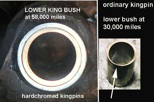

Il ya une longue histoire ici .. mais je vais essayer de vous donner la version courte. :)BAR83 a écrit :Lorne avait l'air de dire qu'avec des tubes chromés, les bagues pouvaient tenir 200.000 km ! Peut-il nous le confirmer et nous en dire plus ?hbr5 a écrit :(...) j'ai entendu parler de systeme quasi ou presque inusable a base de chrome dur ou quelque chose d'approchant ; vrai ou intox ????
Traditionnellement, il n'est pas la bague sur le dessus qui s'use, c'est celle sur le fond. Utilisation rapide est causé par deux choses;
1. la saleté pénètre dans le tube par le bas, forme une pâte et qui attaque la bague.
2. Le surface exterior des kingpin devient rouillé. Cette surface est très rugueuse et broie la bague.
Nous pouvons garder la zone propre suffisante pour atténuer # 1. Toutefois, n ° 2 est demeurée un problème.
Pendant les 1950-1960s, certains propriétaires ont découvert que l'utilisation de kingpins dur chromé permets les bagues en endurer indefinitement. Barres chromées dur ont utilisés dans des machines hydrauliques depuis plus de 100 ans. Regardez attentivement la prochaine fois que vous voyez une machine d'exacavation. Chromage dur est un procédé de placage qui est conçu pour faire le surface plaqué plus fort, résistant à la rouille et glissantes. Il n'est pas le même que le chromage utilisé pour des raisons esthétiques. Ce type de placage au chrome est douce et ne sera pas résister à toute l'abrasion.
Les kingpins chromé dur ont 50 ans d'essais. Il y a beaucoup avec plus de 200000 kms. Vous pouvez les utiliser avec bagues en bronze, avec DEVOLs, avec Vesconites. Pas d'usure. Pas de prières rituelles. Pas besoin de sacrifier un bouc vivant à HFS. ;)
Il devrait y avoir peu ou aucune différence de prix entre cette type de kingpin et n'importe quel autre type.

Je manufacture les kingpins pour mes morgans sans ces trous de graissage/huile. Ils sont inutiles .. et il suffit de créer un risque pour les freins et un plancher sale.raphy a écrit : pas étonnant car en plus l'axe a deux rainures pour le graissage au lieu d'une sur les autres! [

raphy a écrit :pas étonnant car en plus l'axe a deux rainures pour le graissage au lieu d'une sur les autres!BAR83 a écrit :Lorne avait l'air de dire qu'avec des tubes chromés, les bagues pouvaient tenir 200.000 km ! Peut-il nous le confirmer et nous en dire plus ?hbr5 a écrit :(...) j'ai entendu parler de systeme quasi ou presque inusable a base de chrome dur ou quelque chose d'approchant ; vrai ou intox ????
le chromé dur est le neuf avec deux rainures
monté sur un plus quatre de 62
l'usé était en place
on voit nettement le défaut de graissage sur la partie haute
