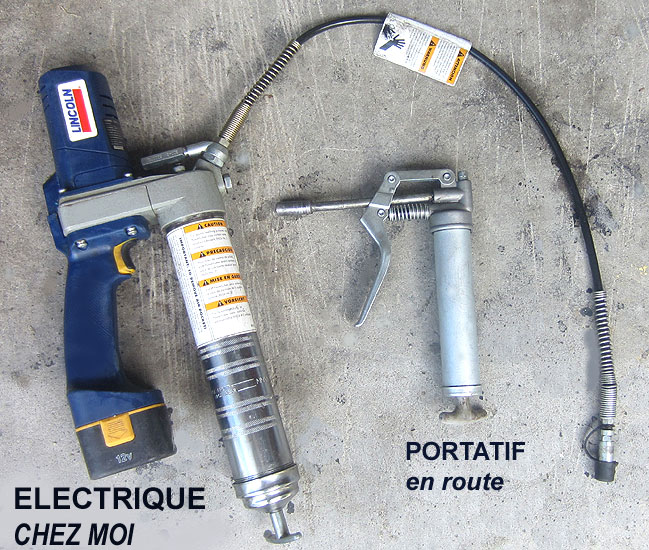

Exactement! Chaque personne (après avoir appris à utiliser et fixer le graisseur avec succès) doit trouver une méthode qui convient le mieux pour eux.
J'utilise toutes les méthodes ... en choisissant celui qui correspond le mieux aux circomstances (et l'état de mon dos) ce jour-là. Chez moi, j'ai un grand graisseur électrique (un cadeau de mes enfants). Rend le travail très facile.

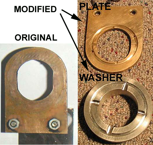

Le "one-Shot Oiler"? Il suffit de ne pas l'utiliser.
Lors de votre prochain fois arrive de refaire l'avant, vous pouvez installer les plaques modifiées (ci-dessous), plutôt que celles de Morgan. Ils agissent exactement comme la gorge annulaire Beck inventé. Tres efficace et pas couteux.

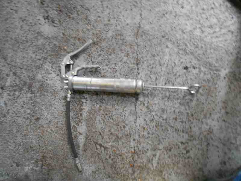

#82 Message par gaston » lun. 20 août 2012 7:54 pm
Voici la pompe .
D'une main vous pompez, de l'autre vous tenez l'embout.
Les bonnes pompes coûtent 70€ les mauvaises 40€.

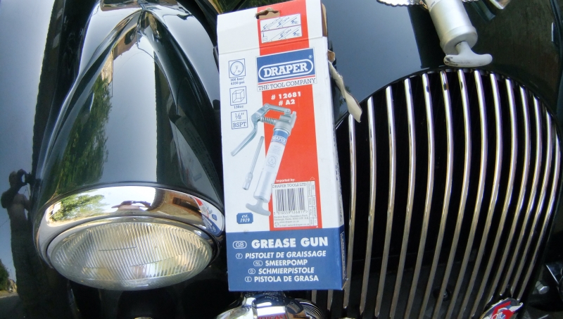

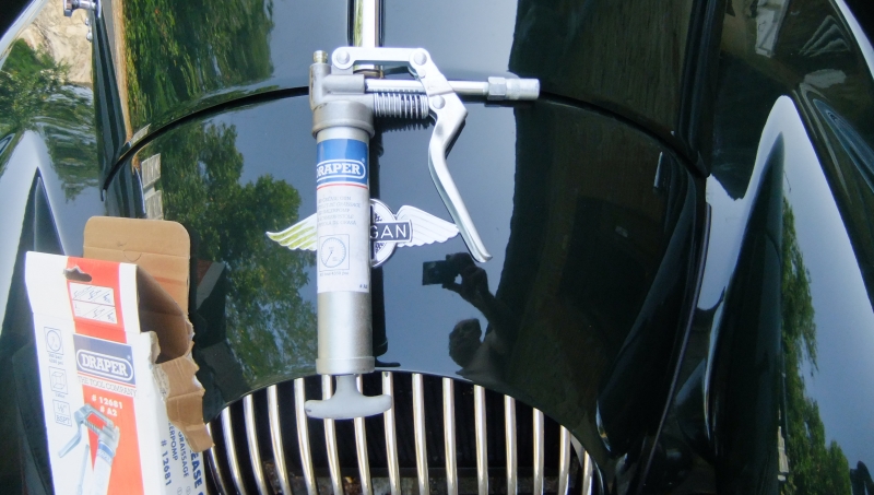

#90 Message par JM57 » mar. 21 août 2012 10:16 am
J'ai une petite Draper depuis 2 ans et pas besoin de flexible ... elle passe partout et a 2 sorties possibles
Elle reste dans la voiture sans souci
