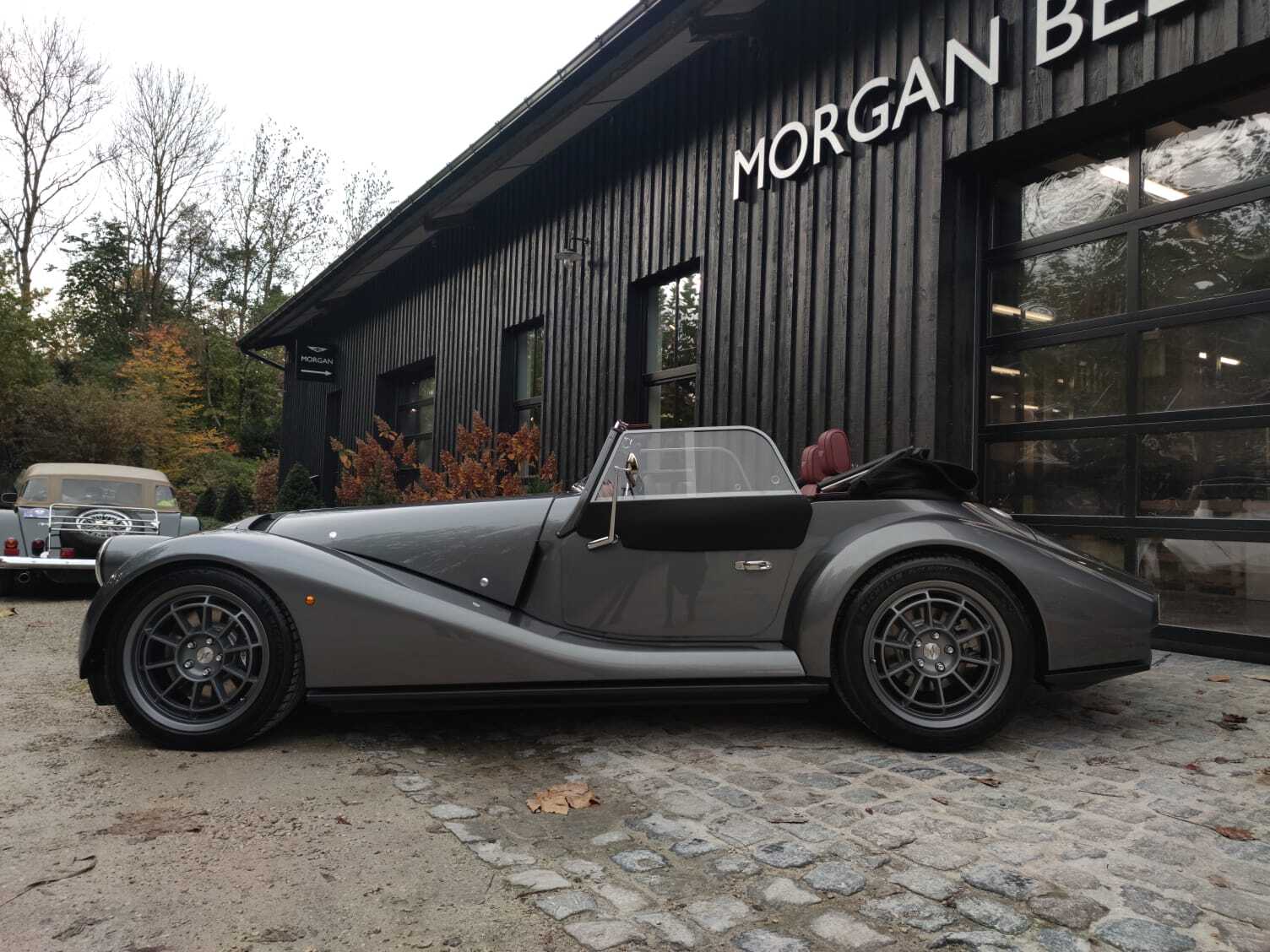

Je ne connaissais pas les derniers choix de Morgan sur les dimensions des roues et pneus. Cependant, sur les Plus 8, les montes standard étaient en 15" et si l'on choisissait les roues fils c'était en 16", et il me semble bien que c'était pareil pour le Roadster. En tout cas, je pense qu'en 55 de hauteur, ça ne dégrade pas l'allure et je préfère de loin avoir des pneus performants, mais ça, c'est vraiment le choix de chacun.

Je confirme pour les Roadsters les roues fils inox sont en 16" pour une monte de pneus 205/55/16.... je connais pas la différence de poids entre roues à rayons et jantes alliages mais les roues fils équipées sont lourdes....
