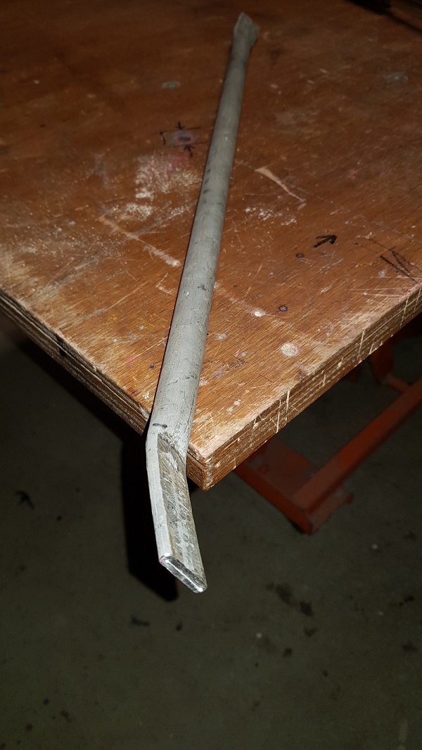

BRAKE REACTION STAYS .En voyant le post je me suis dit pourquoi pas essayer , vu qu'en ce moment ce n'est pas le temps qui manque. J'ai décidé de poser un renfort de point haut de la suspension
mais le cout ,lui ,doit etre bas ! J'ai trouvé dans un coin un morceau de tube sanitaire galvanisé en 17mm et 12mm intérieur donc une épaisseur de 2.5mm (autrement dit du solide). Longueur 59 cm.
il m'a semblé judicieux d'aller chercher le point de fixation bas le + loin possible sur le châssis.
Fabrication: visite a un pot qui a une presse hydraulique et ,2 bières + tard , j'avais formé 2 oreilles en bout de tube ( 6cm pour la fixation haute et 4 cm pour le bas).
Pour la fixation haute quand on parle de se servir du graisseur pour fixer la jambe ..hum (no comment) et quand a démonter le boulon du kingping : le jeu n'en vaut pas la chandelle.
Alors j'ai jeté mon dévolu sur le boulon en 8mm existant qui retient la plaque de fixation de l'amorto , entre celui-ci et le kingping.
J'ai remplacé la boulonnerie par du neuf en inox et j'ai fixé la partie basse sur le châssis en utilisant un trou déjà existant agrandi a 10mm.
J'ai galbé légèrement ce renfort pour passer loin de la roue et ainsi j'ai pu me fixer + en arrière.
les photos parlent mieux que moi et dans la semaine l'autre jambe ! Jean-Marc l'unijambiste .

Il n'a jamais été question de se servir du graisseur (qui se dévisse quasiment à la main) pour la fixation haute, mais du boulon (creux mais de bon diamètre) qui maintien le haut du pilier. Par ailleurs si je comprends bien ta description tu as agrandi le trou dans lequel passe le boulon (entouré en rouge sur la photo) et remplacé le boulon pas un de 10mm de diamètre en inox. Ne crains-tu pas d'avoir affaibli la pièce en agrandissant le trou? l'inox n'a pas les même propriétés mécaniques que l'acier (et un point de rupture beaucoup plus bas) n'est-ce pas un problème?
Tu dis avoir galbé le renfort (tendeur de châssis) pour passer loin de la roue... ce faisant ne sera-t-il plus faible et porté a cintrer/plier plus facilement ?
Enfin tu dis avoir déplacé la fixation basse plus loin en la reculant... dans ce cas est-ce que cela ne risque pas de concentrer les efforts sur une section trop courte des longerons (entre la fixation basse ainsi créée et la première traverse dont les jonctions avec les longerons sont renforcées par des goussets si je me souviens bien....)???
Pour ma part j'ai fait confiance à G. Bobin (qui s'y connait un peu....) et qui a pris le temps de me montrer sur un +4 qu'il venait d'équiper comment et ou devait se situer les ancrages des tendeurs de châssis...

Les photos arrivent. La fixation haute est restée en 8mm c'est le trou du pied qui est en 10mm. a+

Aujourd'hui beau temps . 2eme jambe en place. Essais sur route et je confirme ce que disait Giuliari , cette modification est efficace , beaucoup moins de remontées sur le volant et vu le nombre de nids de poule de notre réseau secondaire l'efficacité est au rendez-vous ! Pas mal du tout pour un prix ou une réalisation maison très simple....

Cela étant le tube plié n'est pas de mon gout , donc , quand je me déciderais à fabriquer ces "accessoires" , je prendrais des tubes coupés en biseau avec aux extrémités deux plats de 3 ou 4mms d'épaisseur percés et brasés sur le tube .
Cette manière de procéder me parait plus mécanique et plus efficace ....... maintenant ce n'est qu'un avis trés personnel .
