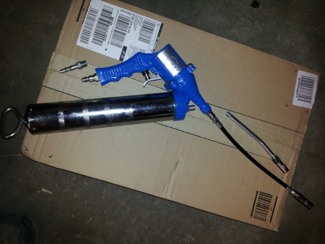

Pompe reçue aujourd'hui.
Ça respire pas la qualité mais vu le prix et l'utilisation restreinte ça devrait tenir.
En utilisation c'est d'un agrément incomparable par rapport à une pompe à main.
(j'aurais bien aimé l'avoir pour mon coupé 220 SE et ses 13 points de graissage)
Je l'ai raccordé sur mon compresseur 100 L pression 6.3 bars, la pression maximum recommandée.
Ça s'utilise comme un flingue en appuyant plusieurs fois sur la gâchette.
La pompe avec ses 2 raccords.
(évidemment aucun ne s'adaptait sur mes embouts mais j'en avais un bon en stock)

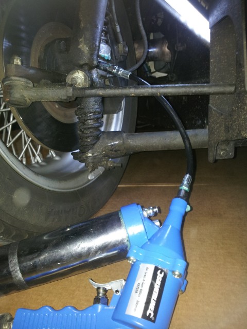

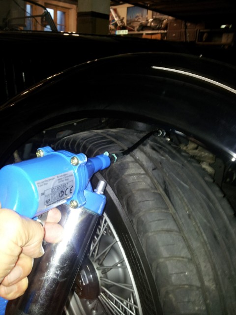

graisseur supérieur sans même soulever l'auto
graisseur inférieur
