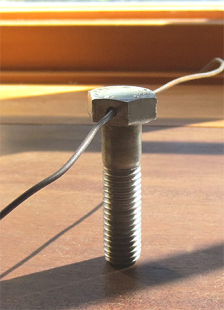

#100 Message par MOGRS » jeu. 22 août 2013 8:29 am
Lorne a écrit :
Lorne a écrit :Mais les têtes des boulons gradé sera difficile à driller. J'ai quelques boulons de rechange et une perceuse à colonne. Je vais essayer aujourd'hui si j'ai le temps.
hmmm ... Pas trop difficile .. apparemment. L.
