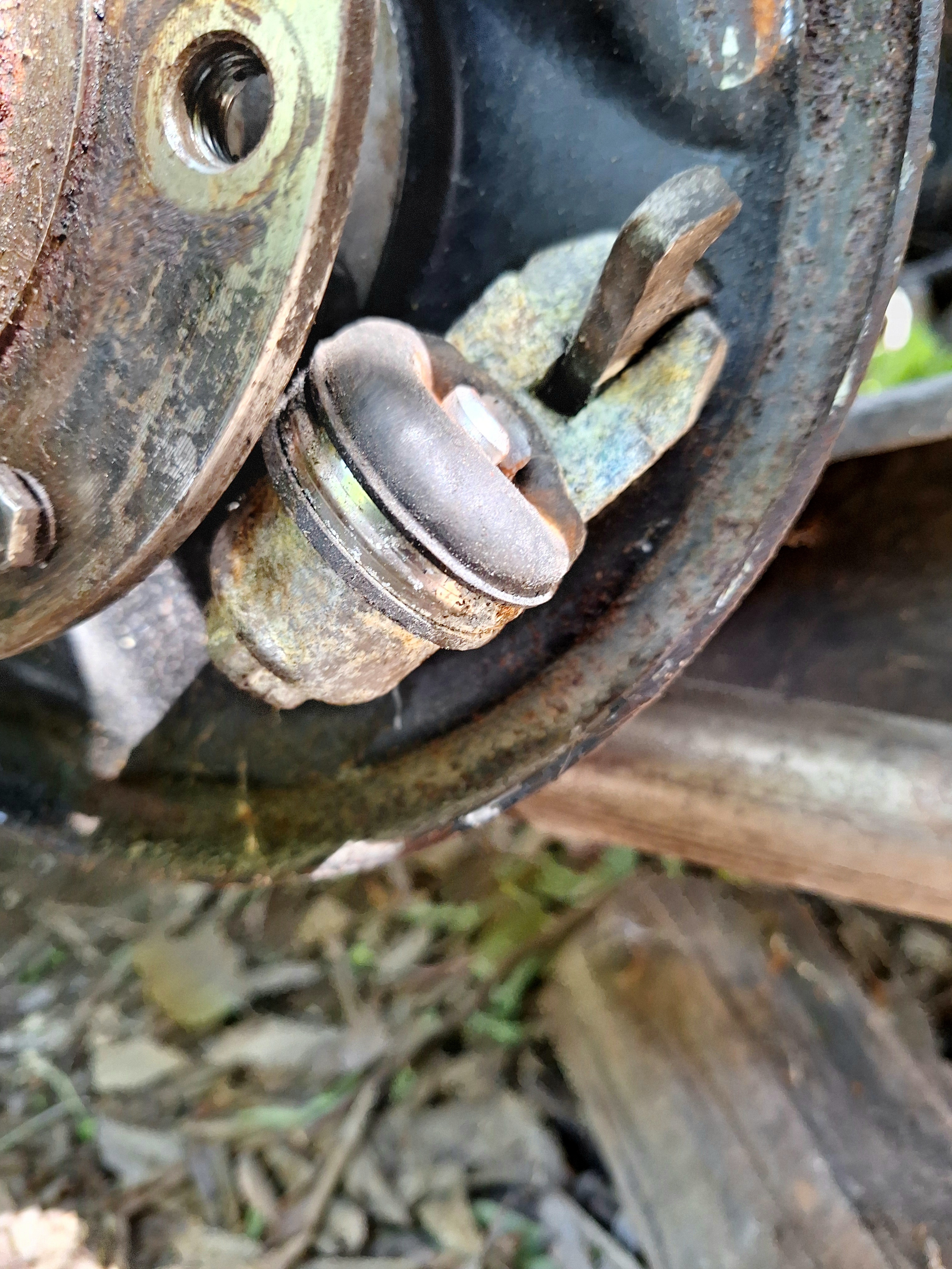

Bonjour à toutetatous!
Il va me falloir des pièces pour les freins arrières. quels sont les fournisseurs de pièces avec catalogue car je n'ai rien trouvé qui correspondait pour une 4/4 de 1976 notamment les tambours qui ont quatre vis centreuses et quatre boulons de maintien. Je recherche aussi les systèmes de fixations des mâchoires et des cylindres. J'ai aussi une tr3 à remettre en route mais elle était à l'abri. il parait qu'il y a des pièces communes?

Salut omigna , il serait bon si tu le peux de nous joindre des photos car cela serait plus pratique à certains pour te répondre à tes interrogations .

Les cylindres de frein voir chez les fournisseurs basiques tel que oscaro https://www.oscaro.com/cylindre-de-roue ... 29428-0-gt avec une qualité basique .

Tiens un ancien vénérable nous a mis cela utile pour les éclatés:
viewtopic.php?f=19&t=5846
Re: Catalogue de pièces
https://mogparts.net/userfiles/ckfiles/ ... y-cars.pdf
Voir page 27 et liste associée page 25.
et chez Melvin Rutter: https://mogparts.net/shop/brake-clutch/brake-hydraulics
semble être : https://mogparts.net/product/rear-wheel ... -to-7-1993
