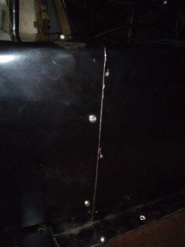

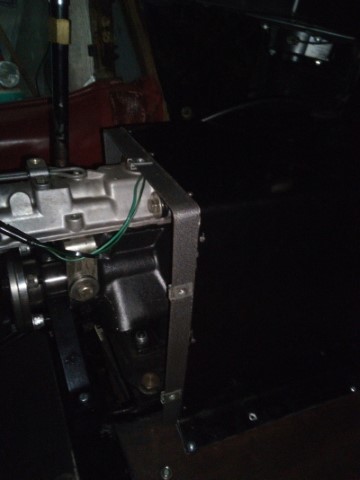

Pour ceux qui ont un tunnel de boite en tôle ,je pense tout le monde, qui ne veulent plus galérer pour jeter un coup d’œil a la tete de boite , qui ont le temps, qui bricolent tant soit peu , qui se sont fait ch..r a le démonter plusieurs fois , qui sont prévenant , etc etc ...petite modif pour couper le tunnel en deux.

en plus cela doit permettre de démonter ensemble sans avoir à sortir le tunnel d'arbre.

Bien sur cela permet d’accéder au nez de boite , levier ,f a main ,contacteur, silentblocs ,vérif niveaux...etc très facilement car le tunnel d'arbre est recouvert par la modif.
