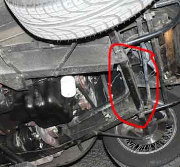

Le chassis nu avec le croisillon en haut:
La traverse en question vue du dessous:
EDIT: Xcusez...le temps que je traite les photos, pepère a été plus rapide que moi.

Le bas des amortisseurs est fixé sur la coulisse pas sur le chassis,

Tres bien la photo , aurais tu l'arrière pour ma doc technique ?

Aaahhh!!!!! Merci ma Taupe!
Simple, précis, imparable.
Pour être complètement honnête je craignais que cette partie de la voiture soit fragile, vous pensez, un tube!, et se torde lorsque l'on soulève. Ce qui est complètement crétin, vu que c'est à cet endroit qu'est "suspendu" 1/4 du poids de la voiture... mais bon.. on se refait pas...
