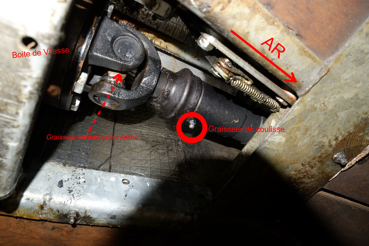

quelques photos pour situer les graisseurs de transmission d'une PLUS 4 2005.
Les embouts de graissage ont parfois du mal à passer pour les graisseurs de cardan. Sur le cardan AR de la PLUS 4 d'un ami j'ai été obligé de le meuler! Le taraudage était mal centré.

Je confirme pour pouvoir passer l'embout de pompe il faut meuler sérieux ..... perso j'en ai détruit trois avant de trouver la bonne mesure :roll: :roll: :roll:

Merci pour les photos, cela va me servir de GPS pour voir si ils ont aussi poussé sur la mienne.... :P
