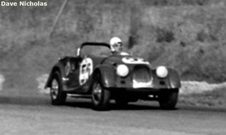

Désolé Raphy, en 1962 les Morgan engagées dans le championnat SCCA étaient toutes pourvues du même arceau soudé sur le châssis. C'était le début et tu n'étais pas né, tu ne pouvais pas savoir.
SCCA Régional Reading Classes : CP+DP #55
MORGAN PLUS 4 SS
