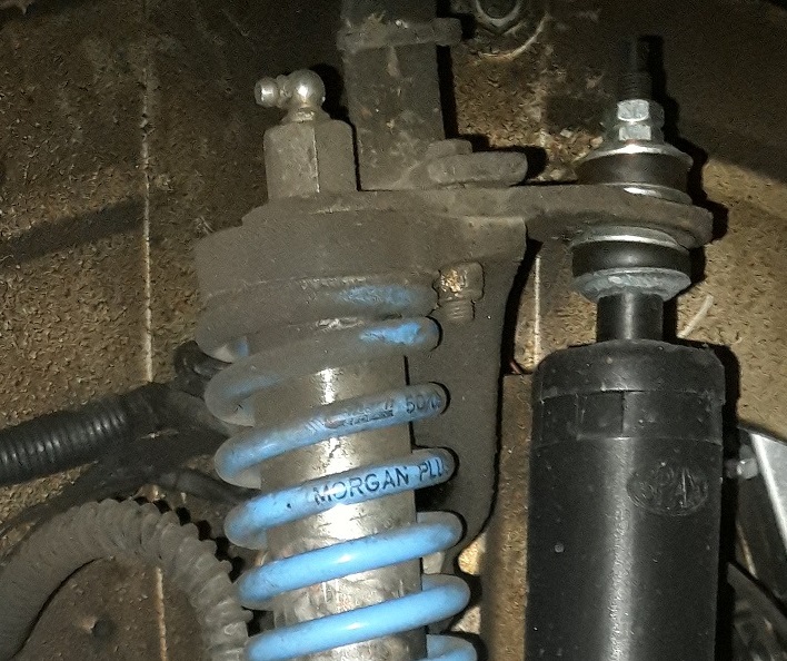

Pour le pont je ne saurais dire car mon Roadster à un pont autobloquant donc ce n'est pas la meme huile... pour les graisseurs il faut regarder sur la coulisse qui porte la fusée (graisseur inférieur visible quand on en en dessous de la voiture il est coté moteur ) et en haut du kingpin (au dessus du ressort de suspension cf photo)
Pour les pneus j'ai mis des gommes tendres avec des pneus pluie Uniroyal Rainsport sur les conseils de G.Bobin (de toute façon ils seront périmés avant d'être usés! mais mon bolide est surement plus délicat sous la pluie que le tien.) Sinon les Pirelli Pzéro sont bien aussi... (ma roue de secours est toujours avec son pneu d'origine en Yokohama fabrication début 2005 selon le DOT)
- Fichiers joints
- Graisseur supérieur.jpg (206.54 Kio) Vu 2926 fois

J'ai trouvé les graisseurs avec une bonne baladeuse .

Les graisseurs sont trés mal placés (derrière l'amortisseur), il faut que j'achète un embout de pompe adéquat .

Graisseur : c'est vrai qu'ils sont trrééés mal placés !!!
Solution , braquer les roues d'un coté ou de l'autre pour les rendre plus accessibles , c'est juste un peu moins pire !!!
Par contre pour le graisseur en bout de pompe , je n'ai pas trouvé mieux que de meuler l'extérieur au maxi coté extrémité afin qu'ils puissent rentrer/passer. J'en ai meulé trois soit trop soit pas assez et sur 3 j'en garde un qui ne me sert que pour ce graissage ..... bricolage indigne j'en conviens mais je n'ai pas su faire mieux !!!!

Je vais essayer de faire une photo, mais vu le temps que j'ai passé dessous pour trouver, je doute qu'il y en ai un !

En principe, contrairement à la photo extra, ils sont toujours en bas des King pins, situés cotè intérieur, un peu coincés avec le bas de l'amortisseur, il faut tourner les roues complètement, cela laisse un peu de place pour la tête du graisseur.
Certains modèles ont en plus des graisseurs hauts comme représenté sur la photo, mais même dans une année, ce n'est pas systématique, cela dépend de l'humeur du monteur, qui se posait parfois la question, est-ce que j'ai le temps de percer puis tarauder? Ce n'est pas très grave car les 2 graisseurs déchargent la graisse dans la même chambre, mais en avoir 2 permet d'être certain, que c'est graissé en haut et en bas.
Par commodité, je n'utilise le plus souvent que celui du bas et les deux quand j'ai le temps. Il faut dire que c'est à faire tellement souvent...

problème https://www.manomano.fr/p/2x-graisseur- ... d=56404591 sur les King pins il faut privilégier le graisseur du bas qui débouche entre les deux bagues celui du haut qui a remplacé le système à huile débouche sur la supérieure et graisse mal l’inférieure contrairement à l’huile qui descendait par gravité
- Messages : 6246
Re: Révision
Merci pour le lien, il faut vérifier que la longueur du graisseur ne gêne pas les mouvements des cardans, même quand la suspension fait que ce n'est plus dans l'axe!Xav14 a écrit : ↑mer. 27 nov. 2024 1:43 pmPour les cardans il existe des rallonges de graisseur pour éviter ce
problème https://www.manomano.fr/p/2x-graisseur- ... d=56404591 sur les King pins il faut privilégier le graisseur du bas qui débouche entre les deux bagues celui du haut qui a remplacé le système à huile débouche sur la supérieure et graisse mal l’inférieure contrairement à l’huile qui descendait par gravité![]()
Si tu le dis, c'est qu'il y a suffisamment de place!
- VHF
- Messages : 1190
Re: Révision
Je doute fort que des graisseurs de cette taille puissent se loger dans les cardans sans nuire au fonctionnment du croisillon et à la rotation.... pour ma part je n'ai jamais eu de pb pour loger l'embout de ma pompe à graisse... en revanche pour le retirer c'est souvent plus compliqué (et ça glisse !)ROADSTER a écrit : ↑mer. 27 nov. 2024 4:15 pmMerci pour le lien, il faut vérifier que la longueur du graisseur ne gêne pas les mouvements des cardans, même quand la suspension fait que ce n'est plus dans l'axe!Xav14 a écrit : ↑mer. 27 nov. 2024 1:43 pmPour les cardans il existe des rallonges de graisseur pour éviter ce
Pour le graissage du train avant... je graisse aussi par le graisseur supérieur après n'avoir utilisé que le graisseur inférieur pour la simple raison que le graissage seulement par le bas n'assure pas correctement la lubrification du haut de la bague supérieure de la coulisse. La gravité et les vibrations font progressivement descendre la graisse... d'ou l'intérêt de graisser aussi par le haut.... Enfin comme dit la chanson "chacun fait ce qui lui plait...."
- Messages : 824
Re: Révision
Aucun doute mes deux voitures sont montées avec des graisseurs longs et les cardans ne prennent pas assez d’angle pour que cela touche .Pour les graisseurs ayant refait des King pins plusieurs fois le plus efficace c’est le graisseur du bas situé entre les deux bagues qui envoi la graisse sous pression équitablement vers le haut el bas le conduit du haut était vraiment prévu pour l’huile à l’origine.
- Messages : 6246
Re: Révision
Chacun son truc, ne soyons pas trop péremptoire....
Pour ce qui est des croisillons, un graisseur à fine tête me semble être la meilleure solution, si je peux me permettre,
rien que l'aspect équilibrage des masses de l'arbre de transmission, me gênerait un peu.
Il faut dire qu'avec les Roadster, ils tournent vite!....
Bon.... je cherche des arguments.
Comme je disais, j'ai disqué la tête de ma pompe à graisse, l'embout ne coûte pas cher, le problème est que cela devient difficile à trouver dans les commerces de proximité, car il n'y a plus beaucoup de voitures qui utilisent encore des graisseurs...
Donc à la première tête, j'ai trop affiné, jusqu'à percer: Fuite de graisse sur le côté.
Alors j'ai recommencé, cela a tenu longtemps.
Et puis voilà, une petite fuite apparait aujourd'hui! Mais j'ai 3 pompes à graisse....

Re: Révision
POINT CE JOUR /
Les 4 pneus sont changés.
Finalement je suis parti sur des pneus Kumho, gomme tendre comme conseillé plus haut. Je les ai pris chez Avatacar, qui fait le pneu et l'entretien : rendez-vous réservé en ligne et montage-équilibrage dans un garage partenaire à côté de chez moi, ça m'a évité de les trimballer.
J'ai insisté pour le graissage et abandonné ! je viens de commander des graisseurs coudés pour les fusées et un embout de pompe de 13 mm au lieu de 15. Je vous dirai si OK pour les graisseurs de croisillons.
J'ai passé pas mal de temps sous la voiture et je confirme : pas de vis de purge pour le pont !
Les silent blocs de radiateur ne sont pas les mêmes que ceux d'échappement. Les miens sont troués au centre et viennent s'enfiler sur 2 pions cylindriques de 13 sous le radiateur et sur des pattes métalliques fixées sur les support des crémaillère. Surement une réf Ford Focus, mais laquelle ?
Voili voilou
Voili voilou
